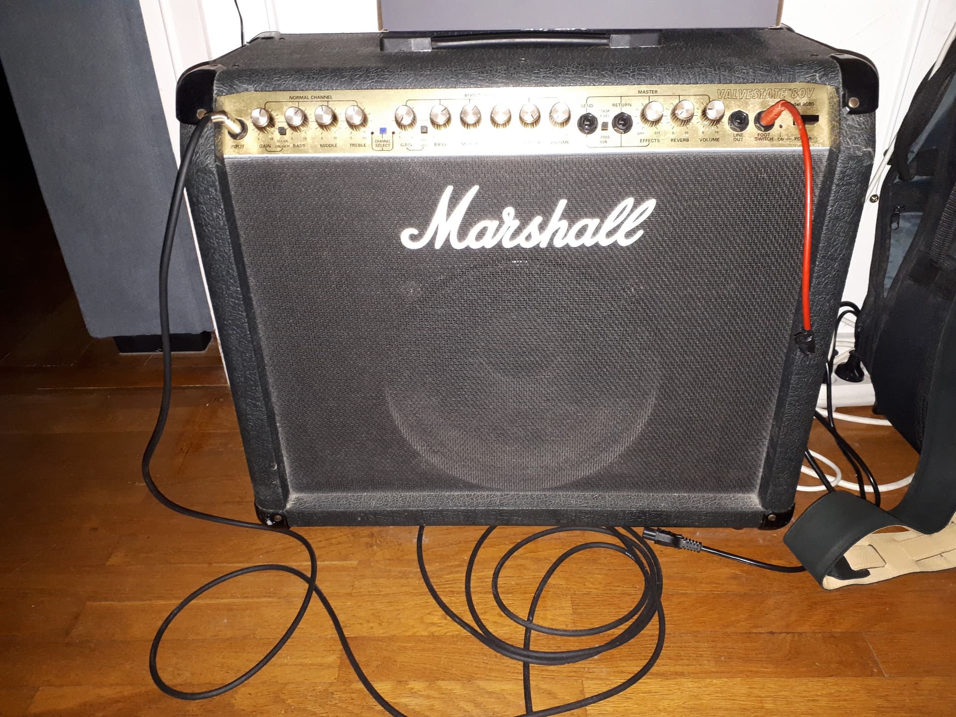

Mon appareil est un ampli guitare Marshall VALVESTATE 8080 je dirais année 1990
**Fonctionne partiellement
La panne
Cela fait plusieurs années déjà que l’ampli crachotte
J’ai deja démonté l’ampli plusieurs fois mais comme je ne maitrise pas l’électronique, je n’ai fait que constater et nettoyer les boutons et potar au nettoyant contact.
Je soupçonne plusieurs problèmes :
  1. la lampe de puissance (qui est la panne classique sur les vieux ampli) est soit défectueuse soir dé-soudé.
  2. le JACK INPUT qui doit avoir un mauvais contact et fait cracher l’ampli
  3. le sélecteur de changement de canal (normal/boost) est mort
bref il peut fonctionner pendant 1h et soudainement se mettre a cracher
des fois en donnant un coup de point dessus :open_mouth:, ca repart (ce qui me fait penser a qquechose de mal soudé)
Voila si vous pouvez m’aider ou me piloter pour une réparation ce serait magnifique :smiley:
, car aucun magasin de musique ne veut même l’ouvrir pour regarder, trop vieux et pas rentable.
Salutations.
