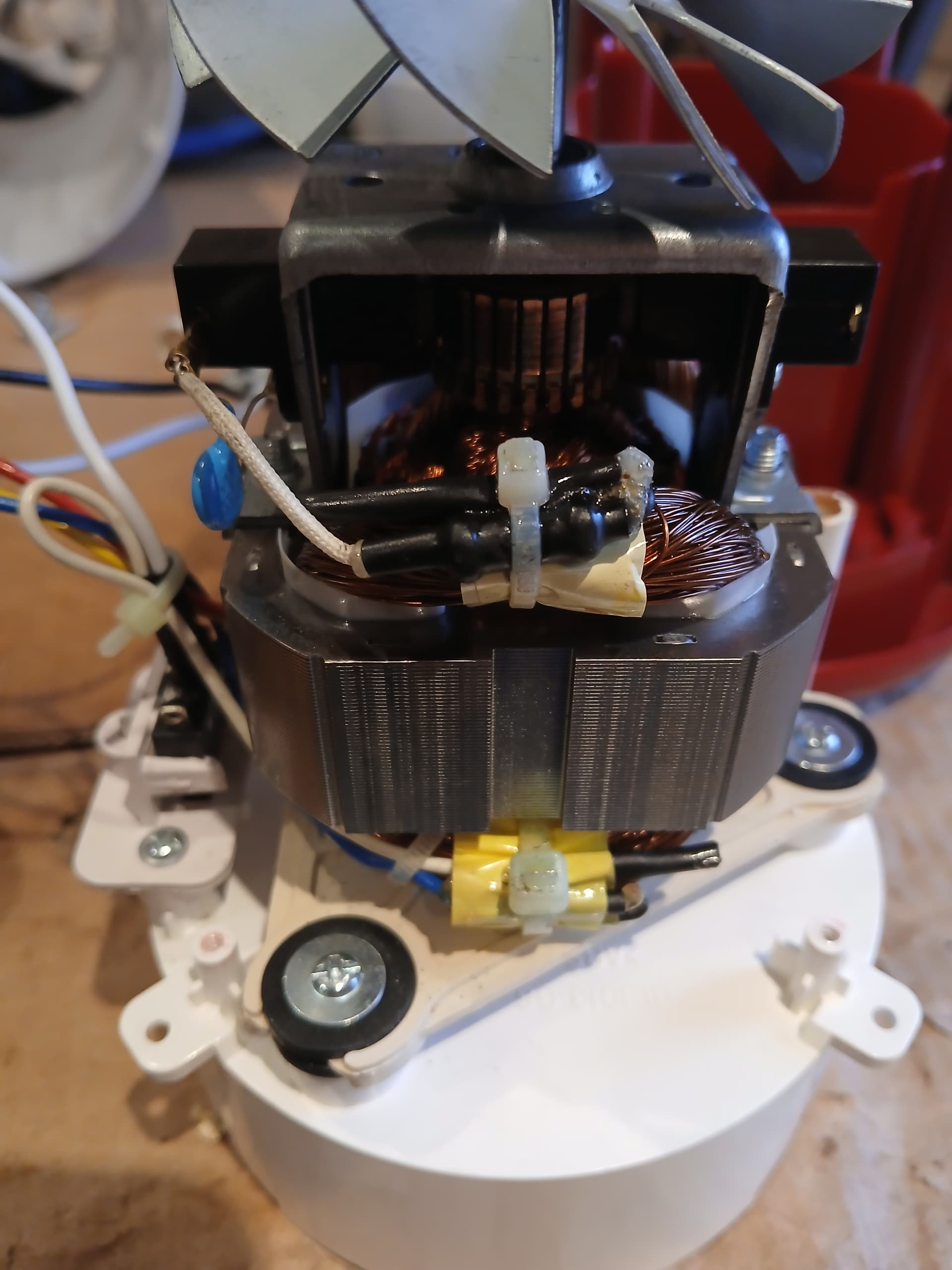

Je pense que les 2 fusibles qui sont sur le coté haut du moteur sont HS car je ne trouve pas de continuité dessus

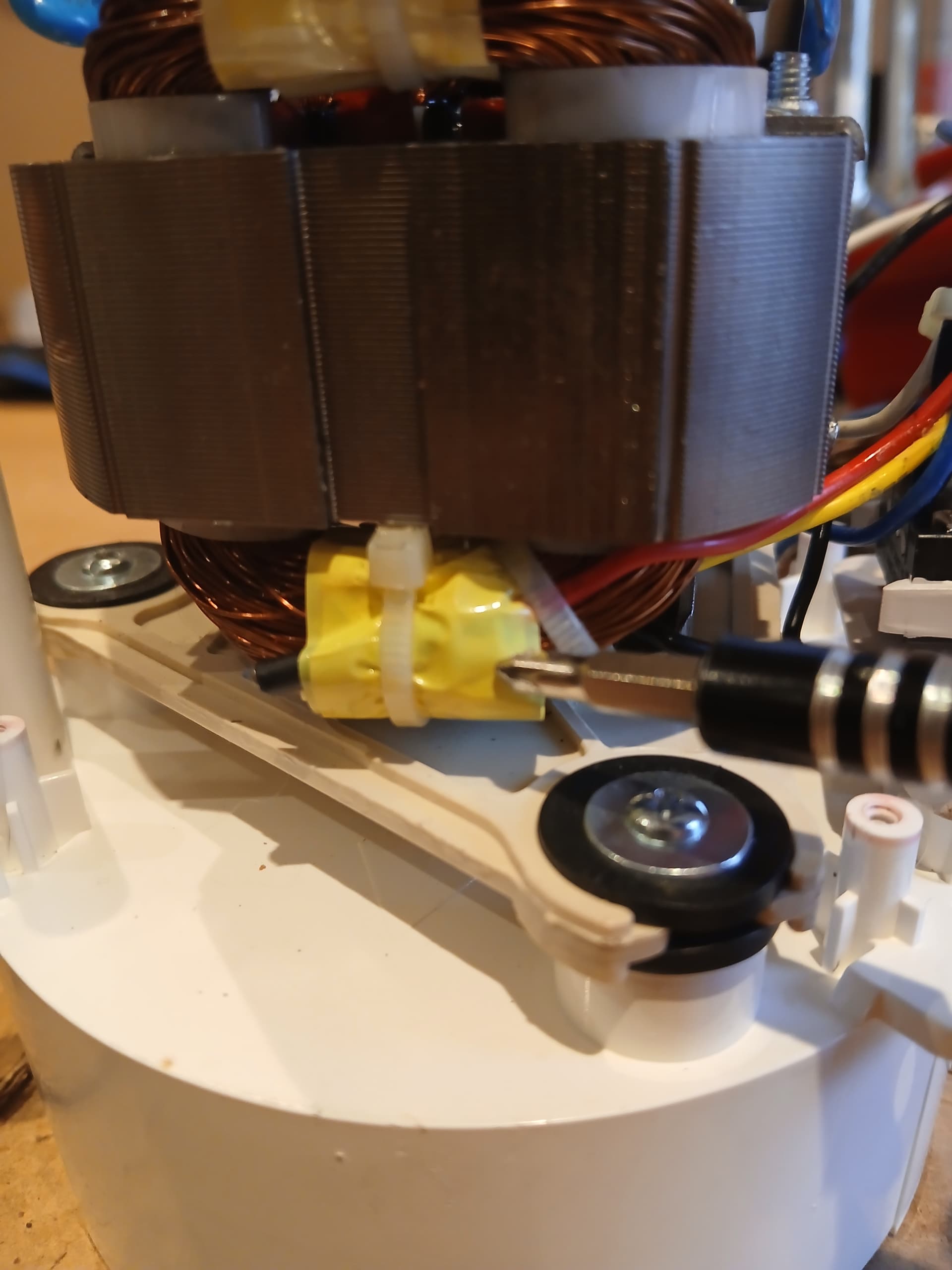

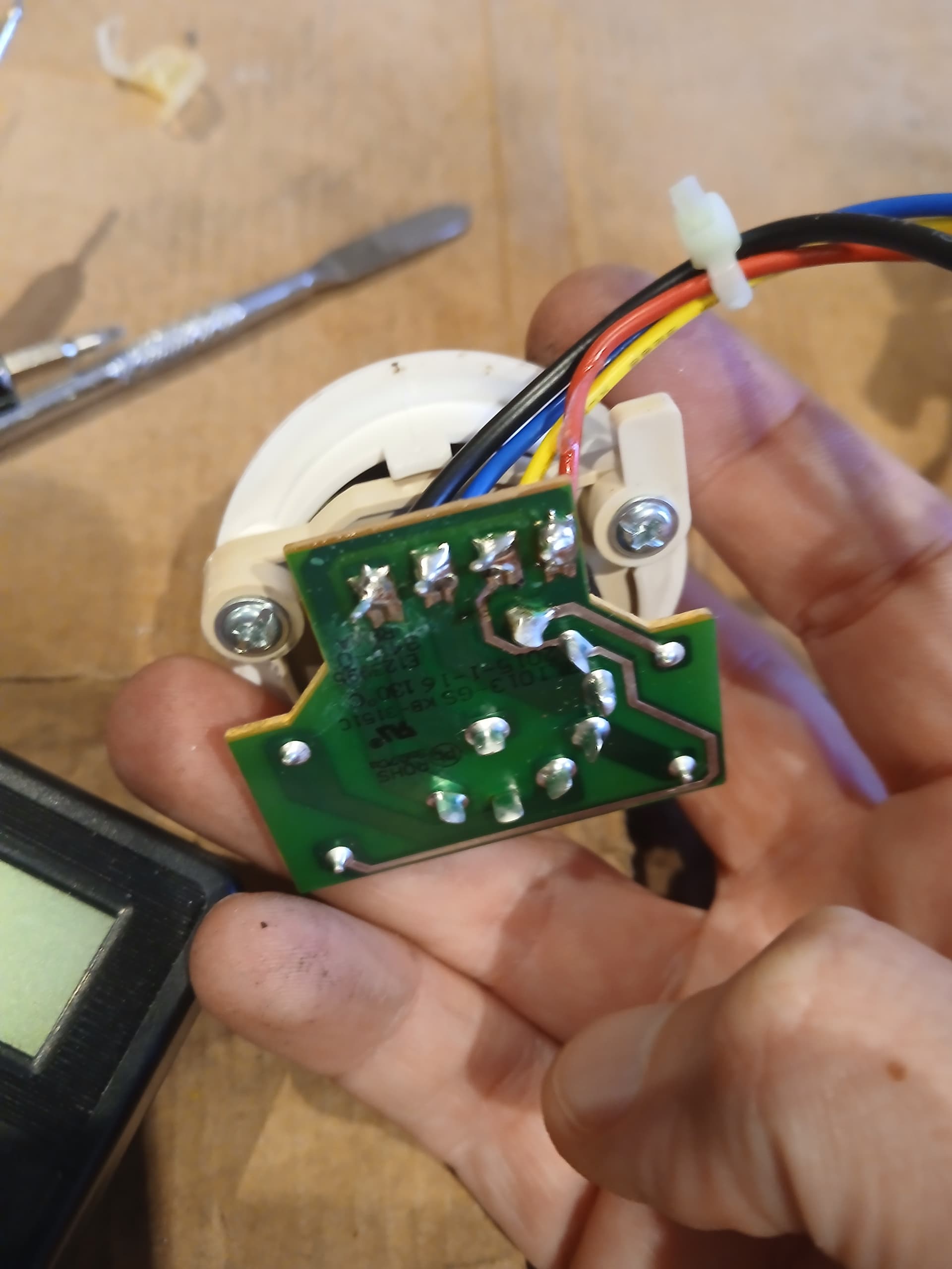

Je souhaite surtout savoir a quoi servent les 2 trucs dans des gaines noires qui sont sur la partie basse du moteur : en effet les fils bleu et rouge qui sortent du potentiomètre sont reliés a ces gaines mais je n’ai aucune idée de leur utilité et je voudrais en savoir plus !

où sont ces fusibles sur les photos?
pour en savoir plus, il faut couper le collier de serrage et ouvrir la gaine délicatement. Quand tout est visible, faire un schéma du câblage avec les différents éléments. Cela aidera au diagnostique.
Pour les fusibles je suppose que les trucs qui sont serrés sous le serflex sont des fusibles non ? En tout cas d’un côté c’est branché au fil de cuivre de la bobine et de l’autre cela viens se connecter au niveau des charbons moteurs.
Et il n’y a pas de continuité…
Je n’ai pas retouché le blender depuis pour le moment :wink:
