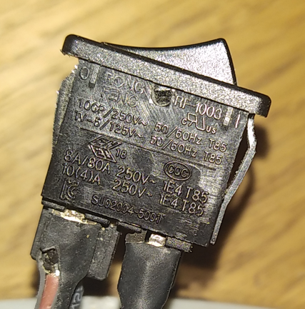

J’ai diagnostiqué une panne sur une compteuse de pièce, il s’agit du bouton ON/OFF car je n’ai aucune tension en sortie lorsque je l’active.
Il s’agit d’un bouton ON/OFF RF1003 à 4 broches.
Capture d'écran 2026-03-05 211042
Est-ce que quelqu’un en aurait un de fonctionnel (avec ou sans lumière peu m’importe) ?

Bonjour. Ce genre d’interrupteur est très courant. Il faudrait venir avec à notre atelier au Croiseur pour le comparer dimensionnellement. Nous devrions trouver un équivalent. Question subsidiaire: l’avez vous aussi testé débranché en mode continuité (ohmètre)? pour bien valider le fait que pb vienne bien de lui
Merci pour le conseil, je vais le tester débranché et je reviens vers vous !
J’ai testé la continuité et la résistivité aux bornes de l’interrupteur, et au final tout semble fonctionner correctement.
En tout cas je passe d’une résistivité OL (donc infinie) à quelques Ohms quand l’interrupteur est sur 1.
Du coup, je vais devoir reprendre mes investigations.
Merci pour les conseils !
