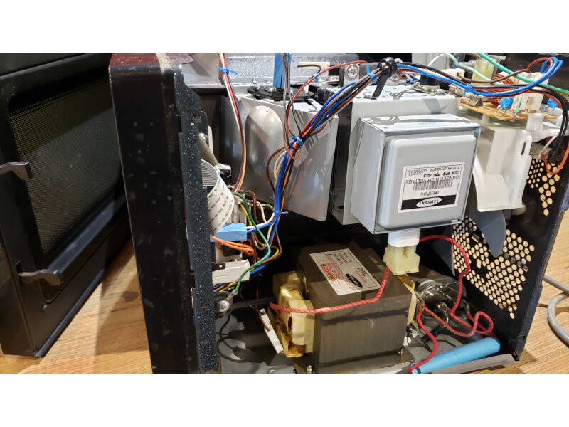

Tutoriel de réparation d'un micro-onde
Voici un document très complet regroupant les différentes étapes pour parvenir à réparer un micro-onde Les anti sèches de l'atelier - Le four à micro-ondes.

Je ne sais pas pourquoi mais Ifixit à modifier mon document Etude du four à micro-ondes. Je vais les contacter.
En attendant voici les 3 tutos qui constitue le dossier de réparation.
mais il manque la méthode pour compléter l’étude. J’ai aussi prévu de remplacer qques dessins par des photos qui illustrent mieux la réalité ainsi que l’utilisation de 2 outils spéciaux pour le test de la diode et du condo que j’ai commencé à confectionner et qui seront à dispo à l’atelier.

je suis en cours de finalisation du guide pratique de réparation étape par étape, avec visuel, et utilisation des outils que j’ai réalisé (testeur diode et condo) Cet appareil s’y prête très bien car on retrouve tjs les mêmes éléments. L’idée est d’utiliser ce guide pour chaque appareil et de proposer aux participants de le suivre pas à pas. Cela permettra d’assurer un diag sûr et sécurisé. Je vous le soumet bientôt
